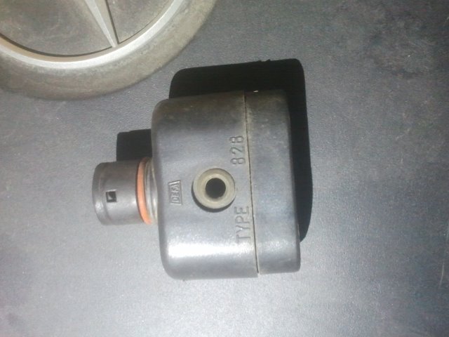

Täälläkin on 7 vuoden aikana kaksi kertaa ilmestynyt SRS valo tauluun, kun olen jostain harvinaisesta syystä puuttunut penkin säätöihin kesken ajon, mutta molemmilla kerroilla olen asiasta selvinnyt crc contact cleaneria turvavyön lukkoon suihkimalla…..jotain nöyhtää kertyy vaatteiden mukana lukkoon ja kadottaa kontaktin?
*ri kertoo muistaakseni että turvavyötä ei tunnisteta lukossa…..

Viimeksi herjasi vänkärin sivutyynyä, ja homma "korjautui" liittimien renkuttelulla sekä elektroniikanpoistoaineella (joku PRF:n kontaktispray). En oo vielä kerinnyt katsoa, mikä sitä tällä kertaa surettaa (oon kotipuolessa ja ulukona pakkasta :lol:).
Siitä samasta sivutyynystä se huuteli nytkin. Tein perinteiset toimenpiteet sekä nollaukset ja vikavalo sammui. Hoksin sitten, että nuo johdotukset on tehty vähän huonosti. Jos istuin on suht' alhaalla, niin penkkiä eteenpäin siirrettäessä alimmaisena oleva SRS:n pääliittimen johtonippu osuu poikittaiseen runkopalkkiin ja vääntyy. Koetin sitoa johtonippua nippareilla vähän ylemmäksi. Josko ei ainakaan sen vuoksi tulisi enää herjaa.

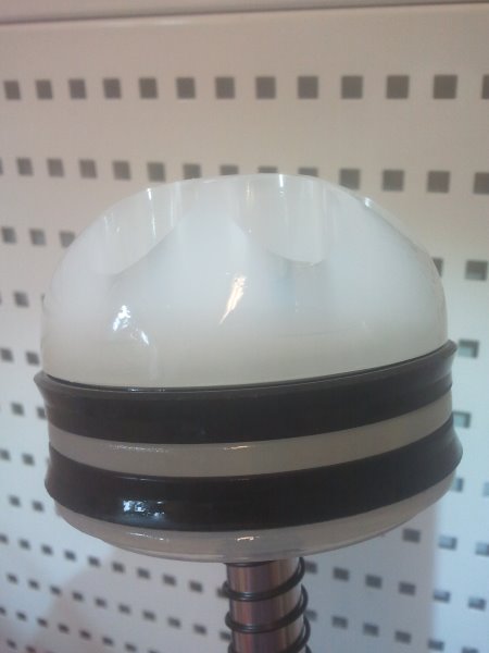

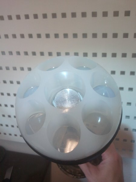

Samoin on männässä ihmeellisiä koloja, joihin jää öljyä. Yhteensä letkuun ja koloihin jää noin puolitoista desiä öljyä. Tympeää, jos on suht tarkka määrä öljyä käytössä.
Tässä topikissa jappasin perän tilavuutta. Todennäköisesti se on 215-millinen, jolloin sisään menisi 1,2 litraa. Kahden vaihdon jälkeen on kolmesta litrasta jäljellä puolitoista desiä. Jonkin verran sitä aina valuu täyttöpropusta pihalle.
Motonetissä oisi pitkälle saman näköinen ruutta kuin dealerin mainostama würthiläinen. Sitä ei ollut viime viikolla Oulun myymälässä mutta nyt sitä taas oisi. Se oisi vähän pienemmällä männällä, joten voisi soveltua peräruutaksi paremmin. Saa nähä...

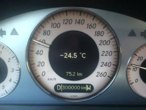

Pohjoisessa käydessäni hoksin, että lämmöt eivät nouse 20 asteen pakkasella ihan normitasoon. Pyöri jossain 81–82 asteessa 86–87:n sijaan. Hommasin sitten termostaatin varuille. Tarjolla oli Behriä ja Wahleria mutta valitsin Behrin, kun siellä oli semmoinen nytkin ja edellinen pirssi vierasti Wahleria. Kun avasin paketin, meinasi päästä nauru – Behrin paketissa oli Wahlerin leimoilla oleva termari. :D Ilmeisesti ovat nykyään samaa puljua. :nocando:

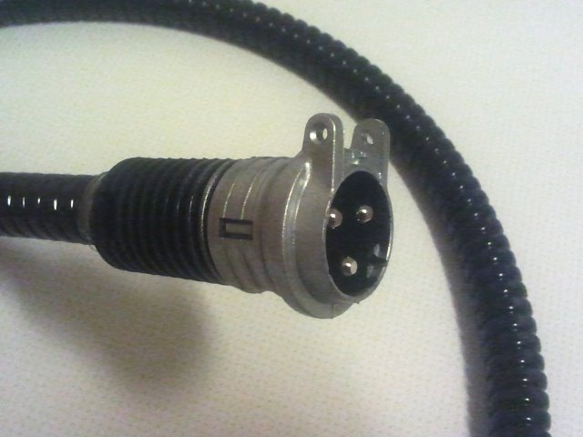

Lohkolämppärin johdon ensimmäinen pätkä ja haarakappale menevät myös vaihtoon. Meinaa napata vikavirtasuojaa pois päältä. Päästänekö haarakappale vettä sisäänsä, kun oli sisään tuleva (alaspäin sojottava) liitos ihan ruosteessa. Sisätilan pistokkeelle ja letkulämppärille lähtevät olivat kunnossa. Uusi haara on erimallinen. Saa nähdä, riittääkö johdoissa pituus. Suhautin johdon pään hopeaksi, ettei XUX:in silmä säry. :wink:

Nyt vasta hokasin, kui varten tuossa öljynvaihtotyökalun männässä on nuo kuopat?
Iso vaalee E200 CDI (S212)
740 GLE kirjoitti:Nyt vasta hokasin, kui varten tuossa öljynvaihtotyökalun männässä on nuo kuopat?
Itseäkin se jäi suuresti ihmetyttämään. Luulisi, että sen oisi voinut muutenkin keventää, jos siinä on sitä haettu. No, nyt mulla on se pienemmällä männällä oleva Würth-kopiokin. Taitaa vetää litran verran se.
Voisi tuota biltemalaista kokeilla vaihdelaatikkoöljylle ensi kesänä. Helpompi voi olla nuoskempaa lientä pruutata ja sitä ei tartte koettaakkaan punnertaa ylämäkeen.
