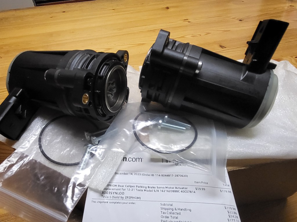

viimein saapui paketti tärkeä
hypin ilmaan kuin vailla järkeä
pian talliin töytään, siellä on Model S
No ei sentään, nyt ei ole aikaa puuhastella.
Mutta hyvä että tulivat, pitänee lähitulevaisuudessa laittaa paikoilleen.

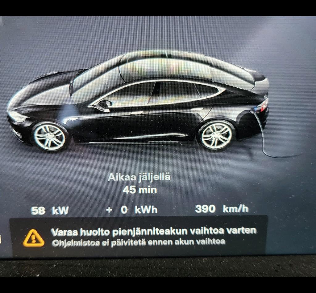

Joulun aikoihin tuli näyttöön tuommoinen ilmoitus:
Jotain semmoista että varaa huoltoaika,pienjänniteakku pitää vaihtaa.
Ajattelin silloin että kevväämmällä kun muutakin puuhaa oli.
No nyt kun alkoi talviloma ja vaihdoin pysäköintijarrujen moottorit ja kokeilemaan piti lähteä..niin tuli mieleen näinköhän toimii
mikään kun seissyt kolmisen viikkoa ja talven kylmimmät kelit olleet.
No ei siinä ollut mitään erikoista,kahvat tuli esiin kun avaimen toi lähelle,sitten vaan valittiin suunta ja menoksi.
Vaikka patteriautolla talviautoilu kovin hankalaa,lähteminen sentään helppoa.
Ajelin lähikaupunkiin akkukauppaan,uusi Hankook tilalle 269 euroa maksoi.
Mutta ei lähtenytkään ilmoitus mittaristosta,eikä akkuliikkeessäkään osattu sitä poistaa vaikka läppärillä jotain koitti tehdä.
Luin sitten USAn Tesla sivuilta että vastaavaa ollut.Rattinapeista voi buutata mittariston ja keskinäytön,mutta ei samaan aikaan.
Joku oli muuttanut rengaskokoa ,se on isompi buutti,menee molemmat näytöt pimeäksi ja auto on äly pois pari minuuttia.
Seuraavana päivänä kokeilin että muutin kooksi 21" ja sitten takaisin 19" ja se toimikin,häipyi se ilmoitus.

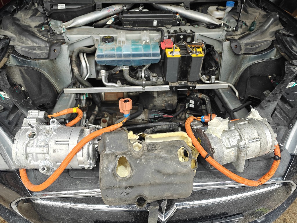

Tänään vähän huoltohommia. Ilmastointi hiipui syksyä kohti. Kesäkuussa kun täyttöhuolto tehty ja järjestelmässä ei vuotoa, niin ajattelin lyhyellä matikalla vian olevan kompressorissa.
Amerikan foorumilla juttua ollut että Tesla vaihtaa niitä noin kolmella tonnilla.
Ajattelin kokeilla jotain muuta, tilasin Ovokolta 39 000 km. ajetusta kompuran. 229 € kotiin toimitettuna.
Siellä se jäähdytinnestesäiliön alla sijaitsee.
Ammattimies vaihtanee vartissa, ei siinä itseltäkään kauaa mennyt kaikkine fiilistelyineen. Sulakerasian pultit piti irroittaa että sai käpälän väliin. Ecu aika syvällä tuolla ja kompuran liittimen irroituksessa pieni käsi eduksi.

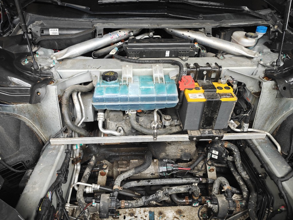

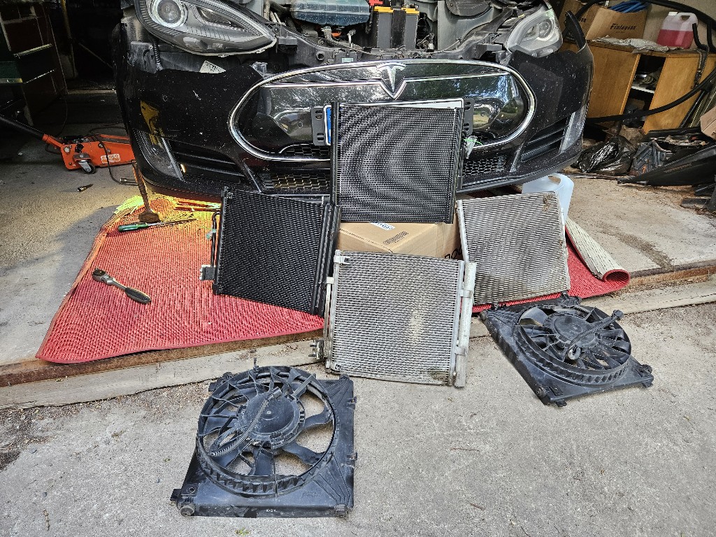

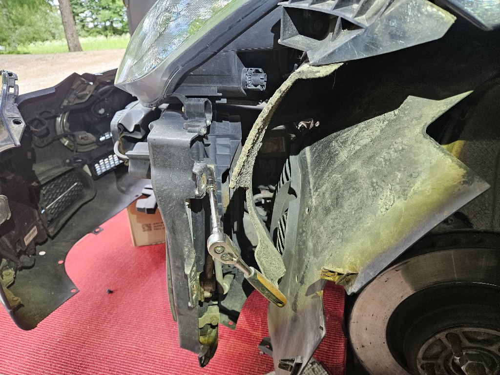

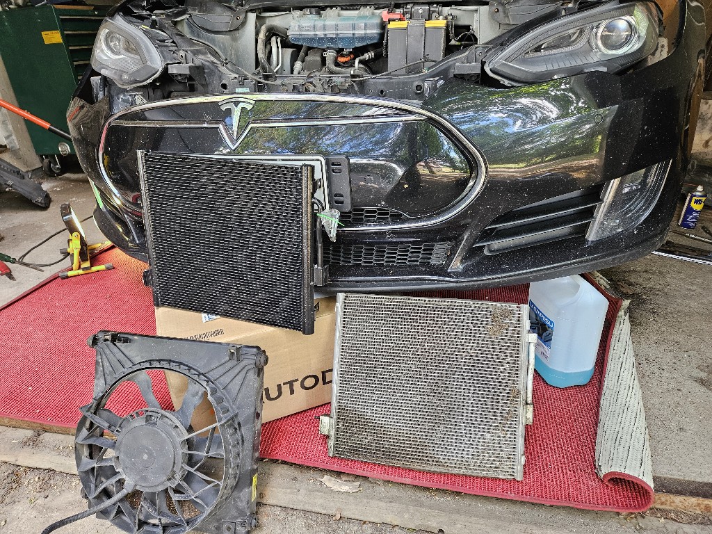

Ilmastointi aiheuttaa nyt pientä jumppaa, vuotaakin kuskin puoleinen lauhdutin.
Kompressorin vaihto turha homma-ei haittaa kun ylimääräinen tuli myytyä.
Puskurin kun ottaa pois löytyy lauhduttimet etupyörien etupuolilta.
Kuvat ei kiinnosta ketään, ja hyvä niin kun ei taas pysty lisäämään.
Niin joo hyvä homma että tuli ostettua/vaihdettua molemmat, pelkääjänpuoleisessakin pieni vuoto.
Tiistaina aineet taas sisälle, saa nähdä kauanko nyt pysyy .

Olikos näissä jotku läppäsysteemit kennojen edessä? Jotka rikkoontuessaan hankaa kennot puhki?
Aivan kuin olisin pajamiehen juutuupi vilmeistä joskus tuollasen kattonu.
Viestit: 4499
Re: Kilanderin Tesla
Näky siinä olevan jotkut läpät.
Ei vaikuttanut olevan niitten aiheuttamaa-tosin mistä sitä tietää.
Sisemmät alakulmat kummastakin vuotaneet, oli jo aika hauraan
näköisiä jotta käyttötunnit olivat täyttymässä.
Jänniä nuo AutoDockin osat, toisessa lauhduttimessa oli uudet
o-renkaat ja toisessa uudet pinnapultit, mutta kaikkia tarvittavia
osia ei ole sattunut samaan pakettiin.

Tänään onnistuikin laittaa kuvia, laitetaan nuo vähän jälkijunassa.

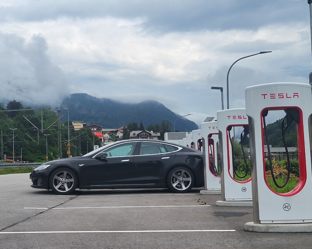

No tänään sitten piti lähteä väärään suuntaan, Ylöjärven Superchargeria testaamaan.
Ladattiin siinä 79 % asti ja ajettiin 320 km itärajalle, 12 % jäi varausta jäljelle.
Aika optimiolosuhteet, +24 lämmintä, Juhannusruuhkassa ajeltiin usein alinopeutta, ilmastointi vie vähemmän sähköä kuin lämmitys.

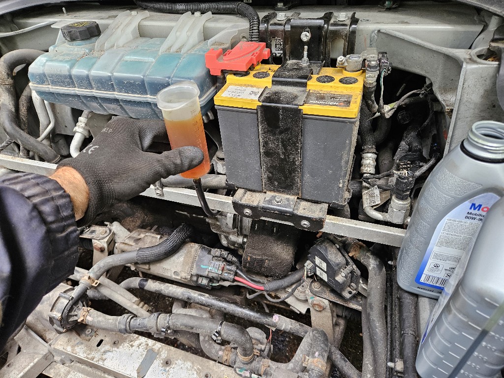

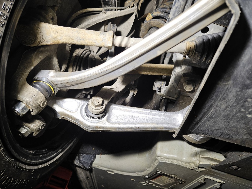

Tuli tehtyä huoltotoimenpiteitä.
Alatukivarret vaihtelin kun ajattelin että näillä kilsoilla niin kuuluu tehdä.
Teslan logot oli vanhoissa ja aika hyvät olivat.
Joku vissiin jo vaihdellut nuo.
Mutta on kyllä mukavaa puuhaa pieni alustajumppa, kaikki lähtee hyvin irti, ei ole ruostetta, isot harvakierteiset pultit.
Ja osat tosiaan "putoaa käteen" kuin Wheeler Dealerissa konsanaan.
Kuskin puolessa meni tunti kun irroittelin vähän muoveja, pelkääjän puoli 45 min.
Samalla vaihtelin peräöljyt etuperään, väristä päätellen ei ihan hetkeen noita ollut vaihdeltu.

Mutta kiertotie lopulta loppui Chiemseessä ja siellä Teslan laturi niin stopattiin vähän siinä.

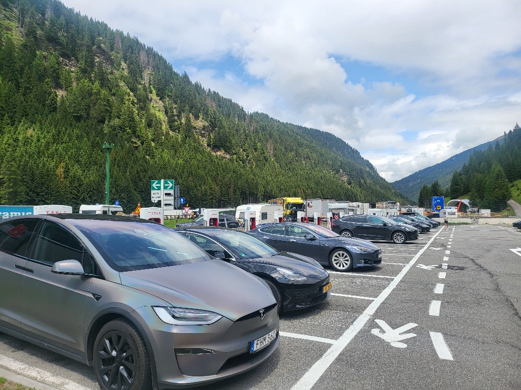

Brenneron solassa pidettiin tauko, siinä 24 kpl. Teslan latureita.
Tosi vilkas pysähdyspaikka Italian puolella. Muitakin latureita kuin Teslan löytyy, sitä en huomannut katsoa myydäänkö polttoaineita.
