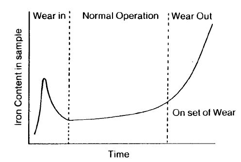

Noista öljynvaihtoväleistä sen verran, että olisi mielenkiintoista nähdä "öljyröntgenin" tuloksia auton vanhoista öljyistä. Tutkimuksissa selviää vierasaineet kuten: noki, metallit, glykoli, rikki ja polttoainejäämät sekä viskositeetti, hapettuneisuus ym. Jos tutkitusta näytteestä tiedetään mistä purkista se uutena on koneeseen kaadettu, voidaan lisäksi tutkia viskositeetin ja muiden ominaisuuksien muutokset. Jatkuvassa seurannassa saadaan koko ajan tietoa moottorin tilasta ja sen muutoksista, sekä laskettua sopivat öljynvaihtovälit. Mm. Witraktorilla tekeevät Pillareille öljytutkimuksia, ja ovat koemielessä tutkailleet näytteitä myös henkilöautoista. Kuulemani mukaan nykyöljyilläkin 7tkm on sellainen keskiarvo ajomäärä josta lähes kaikilla öljyillä ominaisuudet alkavat selvästi heikkenemään. Toki 10tkm on kohtuullisesti ajetussa autossa hyvillä öljyillä vielä aivan turvallinen öljynvaihtoväli, mutta öljy on kuitenkin moottoria huokeampi vaihdettava.
Eli eräältä Wihurilaiselta kuulemani öljyanalyysitulokset ovat hieman ristiriitaisia Tähtikuljettajan esittämiin tietoihin nähden. :?
Kyllähän net nuota ölijyjä kehittäät pitempi-ikäseen suuntaan, mutta vanhetessaan paranevat öljyt oli kyllä ihan uutta meikäläiselle.
Pitkien öljynvaihtovälien ongelma on myöskin irtaantuva karsta. Pitkään pyörineiden öljyjen "pesevyys" ei ole enää parimmoillaan ja kone alkaa karstoittumaan sisäpinnoiltaan. Uusi öljy pesee monesti jäämät kertalaakista koneen öljynkiertoon ja uusi suodin on heti tukossa.
Toisaalta vaikka öljyt kehittyisivät ja tulisivat pitkäikäisemmiksi, ei suodattimen vaihtoväli kasva samassa suhteessa. Pelkän suotimen vaihto kesken öljynvaihtovälin ei tietenkään ole epäsuotavaa, mutta onko se mielekästäkään. Vähän sama kuin kopistelisi vanahat pöröt uuteen suodatinpussiin ja täräyttäsi sumpit.

Easy Rider kirjoitti:Kirjoitin muinaisina aikoina "Paraneeko mersu käytettynä" -topikkiin:
Jos katsot 30 000 km 229.5 öljyillä ajettua nykymoottorin suodatinta niin kyllä se on ihan puhdas.

Kuva[/img]

h5 kirjoitti:Näin perstuntumalta oudoksuttaa kyllä tuo öljyn aktivoituminen vasta noin myöhäisessä vaiheessa. Olen vuosikymmeniä luulotellut itselleni että meidän sääoloissamme ja tieverkostolla yksi tärkein ominaisuus öljyllä on kylmäkäynnistysvoitelu. Kylmäkäynnistykset ja sen jälkeiset ajot pakkasilla aiheuttavat ymmärtääkseni poikkeuksellisen suuria päästöjä joille öljykin altistuu.
Toivottavasti nuo kylmästarttivoiteluominaisuudet eivät ilmaannu vasta 10 000 km jälkeen 8)
Toisaalta tieverkkomme on sitä luokkaa että on harvojen herkkua "joutua" kokeilemaan öljyn ominaisuuksia toisessa ääripäässä eli kuumassa ajossa.
Vieläkö sitä Mobilin Specialia saa eng. gallonan peltipurkissa, se taitaa olla sopivaa kusta minulle joka vaihtelen näitä myöhään aktivoituvia nykyöljyjä ennen aikojaan :lol:
Miten niin aktivoituu "noin myöhäisessä vaiheessa". Tuo käyrähän oli "iron content in sample". Kyllä se öljy voitelee heti uutena mutta eikä se aktivoituminen tapahdu joka moottorin kylmäkäynnistyksellä, tietenkään. Tuo käyrä oli kaiketi viitteellinen mutta linkeistä löytyy mittaustuloksia kulumisesta ja se kyllä vastaa "teoriaa". Eikä kukaan ole väittänyt että 20 000 km ajettu öljy olisi parempaa kuin 10 000 km. Kyse oli siitä että heti öljynvaihdon jälkeen kuluminen on suurempaa kuin kohtuullisen ajoajan jälkeen, uskoo ken tahtoo.
Siis minulle kyllä sopii vaikka vaihtaisitte öljyt päivittäin mutta ette kai tosissanne usko että joku Teboilin palvelunumeroon vastaava sanoisi muuta kuin että juuri heidän öljyjä kannattaa ostaa ja paljon. Easy Rider saattaisi saada parempaakin tietoa jos myyntimies osaa vähän taustojakin.
Miksi MB:n FSS hyväksyy 30 000 km:n vaihtovälin jos moottorille olisi tärkeätä saada uudet öljyt 10 000 km:n kohdalla?

Vaihtoi merkkiä ilman että, Opel tuli takas korjaamolta. Ja sen jälkeen hän muutti vaihtovälin siihen normaaliin 15thkm. Kun totesi turhan turhaksi. Ja se autonkone kestikin ilman ongelmia.
Kun kilometrejä tulee runsaasti yli keskivertomäärän, ei ole järkeä olla joka kuukausi seistä öljynvaihdos vaihtamas puhtaita öljyjä uusiin.
Veholla oli raskaaseenkalustoon takavuosina 100thkm öljyvaihtoväli. Jossa ei kerrottu lisätyn öljyn määrää. Eli suodattimet vaihdettiin satasen välein. Mut niille tuli konerikkoja ja tihensivät välit sopivammiksi jotka sopii öljyille. Liika on liikaa.
En tiedä öljyistä mitään mut, käytännön kautta kevyt- ja raskaanliikenteen parissa olleena on jonkilaista tietoa toimintatavoista kertynyt.
Shellin öljyt on hyvä vaihtaa useasti varmaan vieläkin. En tiedä onko ominaisuudet paremmat kuin ennen kun olen kiertäny kyseiset kaukaa, mis niitä onkin myyty. Ja Bilteman öljyt on Mobilin. Hyvä vastine rahalle.

Tästä on ihan ollut nevallakin joskus juttua. Joskus pari vuotta sitten kuulin uudesta turveurakoitsijasta joka vaihtoi noin tai alle 50 tunnin välein öljyt sai uuden kalustonsa väljäksi. Muistaakseni oli korjauksen jälkeen kehotettu vähintään 100-150 tunnin vaihtoväleihin.
Kotona öljyt vaihdetaan noin 300 ja nevalla raskaassa käytössä 100-300 tunnin välein. 190 mersuun vaihdan sellasta kohtuu halpis synoco mineraaliöljyä koska se pysyy ja toimii moottorissa paremmin kuin super turbo rally formula mobile v-pover 1 raakaöljyt. Jos ottaa huomioon että minkälaista öljyt oli 1983 niin tuo synocon mineraali vois olla hyvinkin vastaava ominaisuuksiltaan kuin mitä silloiset suositusöljyt.
Viestit: 11186
Omani kun käytin öljynvaihdossa niin tuli esille tämä vaihtoväli. Asentaja tuumasi, että vaihtovälinä voi pitää 10 - 15tkm kun öljynä on esim 5w40 litku. Tuon 10tkm tullessa täyteen sitä alkaa jo kovasti katselemaan kalenteriin, milloin auton joutaa viemään huoltoon.
Sen verran laiska olen, että itse en viitsi alkaa läärämään öljyjen kanssa. Vaihtotyön osuus kun oli 6,50€. Käytin nyt ensimmäisen kerran tuolla "vakiopaikassa" mersun ja öljyt vaihdettiin yläkautta imemällä.
